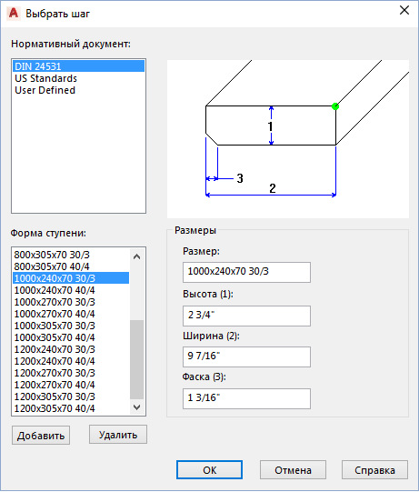

Позволяет задать стандартную проступь, форму проступи и размеры для пролетов.
Задает стандартную проступь, используемую для подъемов.
Задает стандартную форму проступи подъемов.
Используется для создания нового элемента формы проступи и добавления его в список.
Используется для удаления элемента формы проступи из списка.
Задает параметры геометрии подъемов. Числовые значения, указанные в скобках, соответствуют геометрии, обозначенной в образце для просмотра.
Задает общий размер подъема.
Задает высоту проступи.
Задает ширину проступи.
Задает размер фаски.
