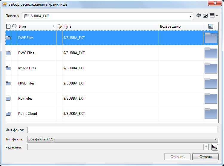

Присоединение файла, не связанного с проектом, из хранилища.
Можно присоединить файл внешней ссылки непосредственно из хранилища. Поддерживаются файлы AutoCAD DWG и других типов, например PDF и NWD.
Определение папки хранилища для выбора прикрепляемого файла.
Прикрепление файла. Для выбранного типа файла отображается диалоговое окно вставки AutoCAD.
