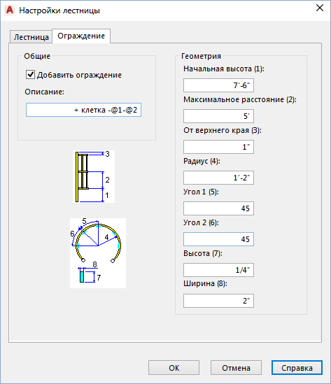

Используется для редактирования параметров клетки лестницы в конструкции.
Используется для редактирования чертежа и описания клетки.
Указывает, нужно ли рисовать клетку.
Используется для редактирования описания клетки.
Используется для редактирования параметров геометрии клетки. Числовые значения, указанные в скобках, соответствуют геометрии, обозначенной в образце для просмотра.
Используется для редактирования начальной высоты клетки.
Используется для редактирования максимального расстояния между секциями клетки.
Используется для редактирования расстояния между вершиной лестницы и секцией клетки.
Используется для редактирования радиуса клетки.
Используется для редактирования значения угла клетки 1.
Используется для редактирования значения угла клетки 2.
Используется для редактирования высоты отдельных элементов клетки.
Используется для редактирования ширины отдельных элементов клетки.
