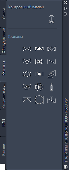

Сочетая различные типы компонентов (например, насосы, резервуары и клапаны) и линий (например, линии трубопровода и сигнальные линии), можно создать динамический чертеж P&ID, на основе которого создавать и редактировать отчеты с данными.
Каждому компоненту и каждой линии P&ID назначается имя слоя, цвет, коэффициент масштабирования, поведение при назначении идентификатора и другие свойства, которые настраиваются в рамках проекта и позволяют не назначать свойства каждый раз при размещении компонента или линии в чертеже.
К компонентам P&ID относятся:
К линиям схем P&ID относятся:
Продукт включает набор обозначений компонентов и линий, основанных на отраслевых стандартах P&ID, PIP (Process Industry Practices), ISA (Instrument Society of America), ISO (International Organization for Standardization), DIN (Deutsches Institut Fur Normung e. V.) и JIS (Japanese Industrial Standards).
В случае использования компонентов и линий, не являющихся частью поставляемых с программой библиотек обозначений, вероятно, эти обозначения были созданы администратором и добавлены в инструментальную палитру в ходе настройки проекта.
Вместо создания собственных компонентов и линий следует использовать либо обозначения по умолчанию, либо обозначения, предоставленные администратором. В противном случае нельзя гарантировать, что обозначения будут соответствовать стандартам вашей компании или будут включены в инструментальную палитру и в отчеты.
Если необходимо использовать в чертеже P&ID объект AutoCAD, можно преобразовать объект AutoCAD в компонент или линию P&ID.
