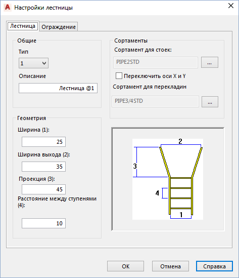

Позволяет задать параметры по умолчанию для создания лестниц.
Задает тип и описание лестниц.
Задает тип лестницы.
Задает описание лестницы.
Задает форму лестницы.
Задает параметры формы лестницы, например стандарт материала, тип и размер, как указано в диалоговом окне "Выбор формы лестницы".
Задает параметр формы, например стандарт материала, тип и размер, как указано в диалоговом окне "Выбор формы ступени".
Задает параметры геометрии лестниц. Числовые значения, указанные в скобках, соответствуют геометрии, обозначенной в образце для просмотра.
Задает ширину лестницы.
Задает ширину выхода лестницы.
Задает проекцию лестницы.
Задает расстояние между перекладинами.
