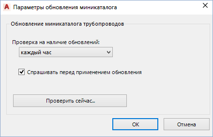

Используется для проверки наличия изменений в файлах миникаталога, которые применяются в данном чертеже.
Используется для проверки на наличие изменений в миникаталоге в 3D модели и определения параметров уведомления об обновлении миникаталога.
Используется для проверки на наличие изменений в текущем миникаталоге.
Используется для включения или отключения обновления миникаталога при загрузке.
Используется для включения или отключения периодического обновления миникаталога.
Задает интервал между автоматическими обновлениями миникаталога.
