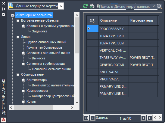

С помощью Диспетчера данных можно просматривать, изменять, импортировать и экспортировать данные чертежей и проектов, а также создавать различные отчеты.
С помощью Диспетчера данных можно экспортировать данные чертежей и проектов, изменить их при помощи внешних инструментов, после чего импортировать их обратно в Диспетчер данных
Для фильтрования и просмотра данных, а также создания отчетов используется иерархическая структура в Диспетчере данных.
Можно экспортировать данные и отчеты, содержащие данные P&ID и Plant 3D, в файлы Microsoft® Excel®, файлы данных с разделителями запятыми (CSV) или файлы формата компонентов трубопровода (PCF) (только в Plant 3D).
Можно зумировать вид непосредственно до объекта Plant при помощи его записи в таблице данных Диспетчера данных.
В чертежах P&ID можно перетаскивать аннотации из таблицы данных Диспетчера данных в область чертежа.
