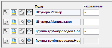

Можно сформировать форматы идентификаторов, содержащие значения свойств для большинства объектов Plant. Можно изменять существующие или создать новые форматы.
Здесь части диалогового окна используются для изменения идентификатора сегментов линии. По умолчанию этот идентификатор включает свойства из сегмента линии (размер и миникаталог), а также из группы линий трубопровода (служебный номер и номер линии).
Форматы идентификаторов настраиваются для определения класса по всему проекту. Большинство форматов идентификаторов по умолчанию обозначают элементы на уровне определения класса (например, тип определения класса, такой как оборудование).
В формате идентификатора можно использовать свойство класса, чертежа или проекта. Например, идентификатор для компонента может содержать свойство класса "Миникаталог", свойство чертежа "Область" или свойство проекта "Номер проекта".
