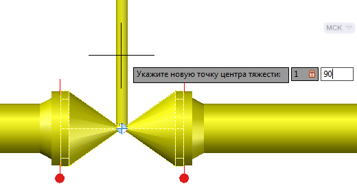

Задание положения центра тяжести трубопроводов, опор труб, оборудования и конструкций.
Можно также изменить положение центра тяжести в палитре свойств и Диспетчере данных.
Лента:
Вкладка "Анализ"
"Редактировать центр тяжести"
Ввод команды:
planteditcog
Отображаются следующие запросы.
Восстановление местоположения центра масс по умолчанию для объекта Plant.
Сохранение изменений, внесенных в центр тяжести, и выбор другого объекта Plant.
Используется для сохранения изменений и завершения выполнения команды.
