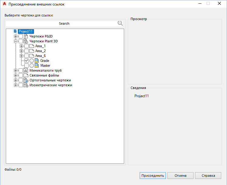

Присоединение файла чертежа проекта из хранилища.
Здесь можно присоединить файл проекта непосредственно из хранилища. Файл внешней ссылки сначала нужно загрузить в локальное рабочее пространство.
Выбор файла для присоединения.
Отображение значка статуса файла в хранилище. Если значка нет, значит файл находится не в локальном рабочем пространстве.
Если текущий чертеж станет связанным (вложенным), то связанный с ним файл также станет связанным.
Если текущий чертеж станет связанным (не вложенным), то связанный файл не будет включен в текущий чертеж.
Если установить флажок, можно задать точку вставки, масштаб и угол поворота. Если снять флажок, координаты точки вставки будут равны 0,0,0, угол поворота будет равен нулю, а масштаб — 1,1,1. По умолчанию выбраны значения, необходимые для соединения с трубопроводом и оборудованием в связанном чертеже.
