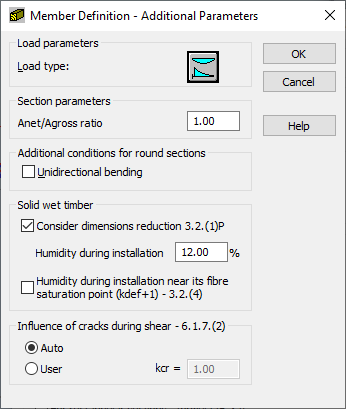

Используйте это диалоговое окно для определения параметров типа элемента из древесины согласно норме NF EN1995-1:2005/NA:2010/A2:2014.
Доступ
- Нажмите кнопку Подробности в диалоговом окне "Определение элемента. Параметры".
Элементы диалогового окна
- Параметры нагрузки
- Выберите тип нагрузки для элемента.
- Параметры сечения
- Введите отношение Anet/Agross. Это значение используется при рассмотрении коэффициентов сечения, подверженных растягивающему усилию.
- Дополнительные условия для круглых сечений
- Используйте этот параметр для выполнения расчетов элементов, которые имеют круглое сечение, подвергаемое изгибу по двум осям.
- Выберите Однонаправленный изгиб для использования векторной суммы моментов My и Mz в качестве результирующего момента, чтобы обрабатывать элемент, как однонаправленно изогнутый.
- Цельное мокрое дерево
- Необходимо учитывать сокращение размеров 3.2.(1)P
- Учитывает сокращение размера из-за влажности древесины в процессе сборки.
- Выберите этот параметр, а затем введите значение в процентах, соответствующее влажности древесины во время установки.
- Влажность во время установки рядом с точкой насыщения волокна (kdef + 1) - 3.2.(4)
- Выберите этот параметр для увеличения всех коэффициентов kdef (в соответствии с таблицей 3.2) на 1.
- Воздействие трещин во время сдвига
- Укажите, требуется ли рассчитывать воздействие трещин во время сдвига (в соответствии с разделом 6.1.7.(2) норм) автоматически или вручную. По умолчанию выбран параметр "Автоматически". Для определения коэффициента kcr выберите "Пользователь" и введите значение.
