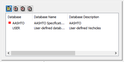

  1. Выберите Инструменты  Рабочие настройки  Базы данных.
    Откроется диалоговое окно "Рабочие настройки".
  2. Выберите Транспортные нагрузки на панели слева в диалоговом окне «Рабочие настройки».
Это диалоговое окно используется для выполнения следующих операций с базами данных транспортных средств:
- создает новую пользовательскую базу данных транспортных средств;
- добавляет новую базу данных транспортных средств;
- удаляет выбранную базу данных транспортных средств;
- настраивает базу данных по умолчанию.
