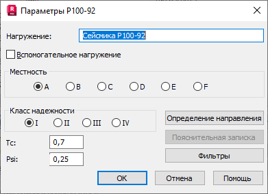

Параметры сейсмического расчета конструкции зависят от выбора сейсмических норм, по которым производится расчет влияния сейсмических нагрузок на конструкцию. Когда выбранs Румынские сейсмические нормы P100-92 в диалоговом окне Новый вариант или нажимается кнопка Параметры настройки в диалоговом окне Тип расчета (вариант сейсмического расчета, определенный для данных норм, должен быть выделен), на экране появляется следующее диалоговое окно.
Чтобы выполнить сейсмический расчет в соответствии с правилами норм, определите следующие параметры:
В нижней части диалогового окна находятся две кнопки: Определение направления и Фильтры.
