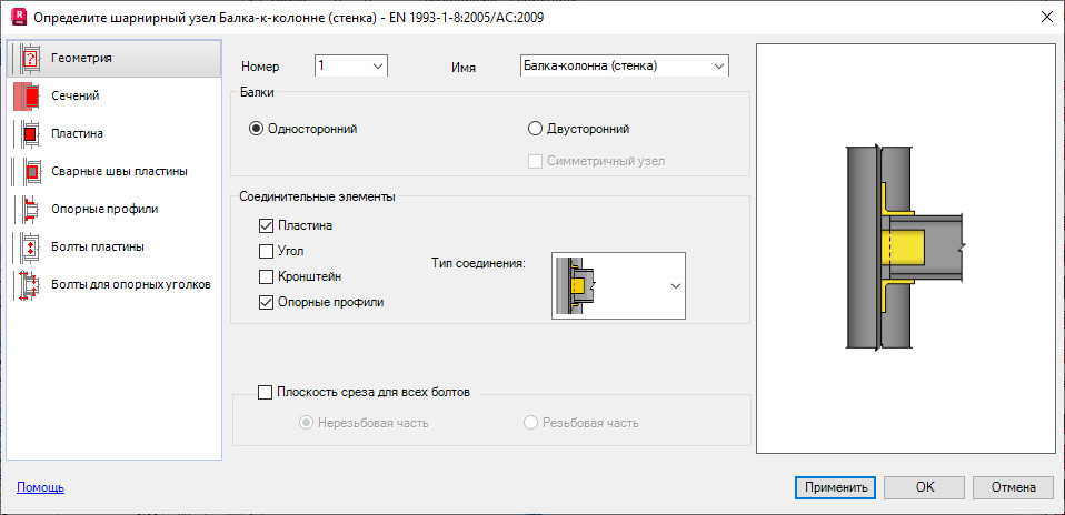

На вкладке "Геометрия" определяются основные элементы соединения:
- расположение колонны и балки по отношению друг к другу;
- тип соединения (одно- или двухстороннее);
При выборе двустороннего соединения доступен параметр "Симметричное соединение"; в этом случае соединение балок с 2 сторон столбца симметрично относительно столбца.
- элемент, соединяющий балки с колонной:
- дополнительные элементы жесткости для соединения:
- кронштейн
- опорные профили.
Прим.: Количество вкладок в данном диалоговом окне зависит от выбранного типа соединительных элементов, дополнительных элементов жесткости и типа соединения (сварного или болтового).
