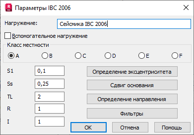

Параметры сейсмического расчета конструкции зависят от выбора сейсмических норм, по которым производится расчет влияния сейсмических нагрузок на конструкцию. Необходимо выбрать нормы IBC –2000 (Международные строительные нормы 2000) или IBC 2006, выпущенные в США в диалоговом окне Новый вариант или нажать на кнопку Параметры в диалоговом окне Тип расчета.
Чтобы выполнить сейсмический расчет в соответствии с правилами норм, определите следующие параметры:
В нижней части диалогового окна находятся две кнопки: Определение направления и Фильтры.
Также имеется дополнительная кнопка Сдвиг основания, при нажатии на которую открывается диалоговое окно "Сдвиг основания".
Подробнее о данном методе расчета конструкции можно узнать в указанных нормах.
