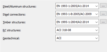

Для выбора типа норм, которые требуется использовать в проекте, можно использовать параметры норм проектирования.
- Доступ
- Выберите Нормы проектирования в левой панели диалогового окна "Рабочие настройки".
Элементы диалогового окна
Сюда входят нормы:
- Стальные/алюминиевые конструкции - щелчком по стрелке выбирают нормы, требуемые при проектировании стальных и алюминиевых конструкций. .
- Стальные узлы - щелчком по стрелке выбирают нормы, требуемые при проектировании стальных узлов.
- Деревянные конструкции - щелчком по стрелке выбирают нормы, требуемые при проектировании деревянных конструкций.
- Железобетонные конструкции: щелчком по стрелке в конце данного поля выбирают нормы, требуемые для проектирования элементов ж/б конструкций. После расчета арматуры для этих элементов конструкции получают площадь фактической арматуры и ее раскладку.
- Геотехника (проектирование фундаментов)
Если выбран Еврокода , справа от списка выбора отображается дополнительная кнопка (...), при нажатии на которую открывается диалоговое окно Нормативные коэффициенты для редактирования коэффициентов материала для модулей норм.
Прим.: Нормы, доступные в раскрывающемся списке зависят от страны, выбранной в диалоговом окне "Настройки". Можно настроить список доступных норм, щелкнув стрелку, а затем нажав кнопку Больше... в нижней части списка.
