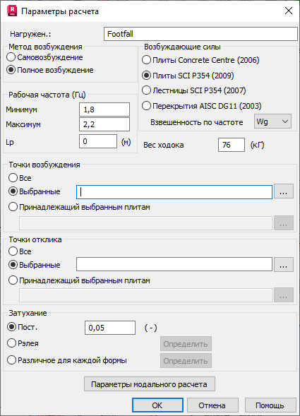

Диалоговое окно Параметры расчета предназначено для задания параметров расчета динамического возбуждения, вызываемого при хождении людей, для варианта нагружения, определенного в конструкции.
Чтобы открыть это диалоговое окно, выполните следующие действия:
В этом в диалоговом окне можно указать следующие параметры:
«Самовозбуждение»: анализирует отклик в том узле, к которому приложена сила.
«Полное возбуждение» анализирует отклик в любом узле на воздействие силы, приложенной в другом узле. В этом случае возбуждающая сила применяется независимо для каждого из узлов, при этом между ними отсутствует взаимодействие.
Concrete Centre (2006) плиты в сообветствии с "A Design Guide for Footfall Induced Vibration of Structures, M.R. Willford, P.Young, The Concrete Center 2006", частота возбуждение силы: 1,0 – 2,8 Гц;
SCI P354 (2007) плиты в соответствии с SCI P354 - "Design of Floors for Vibration: A New Approach, The Steel Construction Institute (2007 Edition)" , интервал частоты для возбуждающей силы: 1,8 – 2,2 Гц;
лестницы SCI P354 (2007) в соответствии с SCI P354 - "Design of Floors for Vibration: A New Approach, The Steel Construction Institute (2007 Edition)", интервал частоты для возбуждающей силы: 1,2 - 4,5 Гц;
AISC DG11(2003) перекрытия в соответствии с Steel Design Guide Series 11, Floor Vibrations Due to Human Activity, AISC 2003; интервал частоты для возбуждающей силы: 1,6 - 2,2 Гц;
величина частоты (Wg или Wb), используется для расчета взвешенного значения внутренней силы в соответствии с SCI P354.
Чтобы определить параметры предельной частоты и направлений активных масс, в нижней части диалогового окна нажмите кнопку «Параметры модального расчета».
