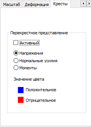

На вкладке "Пересечения" в диалоговом окне Карты изменяют пересечения плоских конечных элементов.
Результаты по плоским конечным элементам могут быть представлены в форме изолиний (карт) или в форме крестов. Выбранный параметр будет представлен крестами, если на вышеупомянутой вкладке выбрана опция "Активный". Крестами можно представить три типа величин: напряжения, силы и моменты. Крест представляет собой максимальное и минимальное значения, повернутые в основной системе координат.
Щелкните элементы управления цветом, чтобы изменить представление пересечений для максимального и минимального значений.
