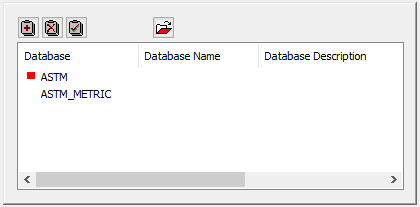

  1. Выберите Инструменты  Рабочие настройки  Базы данных.
    Откроется диалоговое окно "Рабочие настройки".
  2. Выберите Арматурные стержни или Проволочная сетка на панели слева в диалоговом окне «Рабочие настройки».
Текущие базы данных перечислены в данном диалоговом окне. Для организации списка используются следующие инструменты:
- нажатие этой кнопки добавляет новую базу данных для арматурных стержней или проволочных сеток.
- нажатие этой кнопки удаляет выбранную базу данных для арматурных стержней или проволочных сеток.
- нажатие этой кнопки устанавливает текущую базу базой данных по умолчанию.
