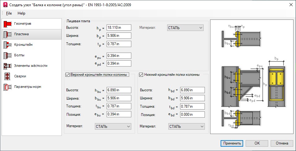

Пластина
Для определения параметров лицевой пластины и прижимных планок используют закладку Пластина.
Эта закладка доступна только тогда, когда опция Болтовое соединение выбрана на закладке Геометрия.
Задают такие параметры лицевой плиты:
Для того, чтобы на полке колонны создать дополнительный кронштейн (верхний или нижний), выбирают опцию Верхний кронштейн полки колонны или Нижний кронштейн полки колонны.
Для каждого из этих кронштейнов задают следующие параметры:
