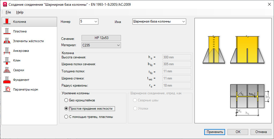

Колонна
Закладку Колонна используют для того, чтобы определять основные характеристики узла:
Если выбрана одна из этих опций, то можно дополнительно выбрать опцию Усиление с помощью верхней пластины.
Если в узле создают элементы жесткости, то в диалоговом окне показывается закладка Элементы жесткости, на которой определяют их параметры.
