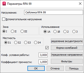

Параметры сейсмического расчета конструкции зависят от выбора сейсмических норм, по которым производится расчет влияния сейсмических нагрузок на конструкцию. После выбора алжирских сейсмических норм RPA 99 или RPA 99 (2003) в диалоговом окне Новый вариант или нажатия на кнопку Параметры настройки в диалоговом окне Тип расчета на экране появляется следующее диалоговое окно.
Чтобы выполнить сейсмический расчет в соответствии с правилами норм, определите следующие параметры:
В нижней части диалогового окна расположены кнопки: Определение направления, Фильтры и Остаточная форма.
Подробнее о данном методе расчета конструкции можно узнать в указанных нормах.
