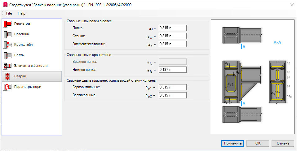

Cварные швы
Для определения толщины сварных швов, соединяющих балку с лицевой плитой, а также швов, соединяющих ребра жесткости и плиту, укрепляющую стенку колонны, используют закладку Сварка.
Эта закладка доступна только в том случае, когда на закладке Геометрия выбрана опция Сварное соединение.
Толщина сварных швов балки:
Толщина сварных швов в кронштейнах (верхнем и нижнем).
Толщина сварных швов в пластине, усиливающей стенку колонны:
