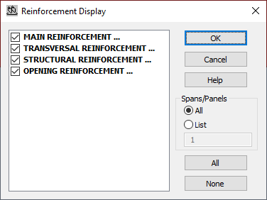

Видимость арматуры
Эта опция используется для выбора тех типов армирующих стержней, которые должны отображаться в графическом окне в рассчитываемых элементах железобетонной конструкции. Опция доступна в меню всех модулей, используемых для проектирования железобетонных конструкций (ж/б балки, ж/б колонны, фундаменты, балки-стенки).
В данном окне можно увидеть четыре основных типа арматуры, которые используются в железобетонных конструкциях: основная арматура;
Каждый из перечисленных выше типов арматуры включает в себя различные типы арматурных стержней. На рисунке представлены типы арматурных стержней, используемых для поперечного армирования балок-стенок. Для того чтобы открыть группу выбранного типа арматуры, нужно щелкнуть на названии типа арматуры, расположенном в диалоговом окне.
Для каждого типа из выбранной арматуры можно указать, отображать этот тип или нет. Если кроме типа арматурных стержней присутствует символ,
то арматурные стержни этого типа не будут отображаться,
то арматурные стержни этого типа будут отображаться.
Такие же символы могут появляться рядом с названиями типов арматуры. Тогда возможны три варианта:
не будет отображаться ни один из типов арматурных стержней этого класса;
будут отображаться все типы арматурных стержней этого класса;
этот символ означает, что, по крайней мере, для одного из типов арматурных стержней этого класса отображение отключено.
