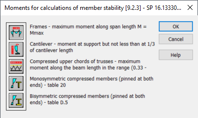

Моменты для расчетов устойчивости элемента
Данное диалоговое окно используется для определения дополнительных параметров в целях расчета устойчивости для изогнутых элементов в соответствии с российскими нормами СП 16.13330.2017.
Доступ
Прим.: Нормы СП 16.13330.2017 заменяют прежние версии норм СНиП II-23-81 и СП 16.13330.2011 для стальных конструкций. Таким образом, все ссылки на таблицы или разделы относятся к нормам СП 16.13330.2017, если не указано иное.
Элементы диалогового окна
Опции в этом диалоговом окне позволяют определить схемы распределения изгибающего момента вдоль длины анализируемого элемента. Эта информация применяется при проверке устойчивости элементов, которые подвержены одновременному действию силы сжатия и изгибающих моментов (см. пункт 9.2.3, таблицу 20 и приложение D).
Прим.: При использовании версии нормы СНиП II-23-81 см. пункт норм 5.29.
