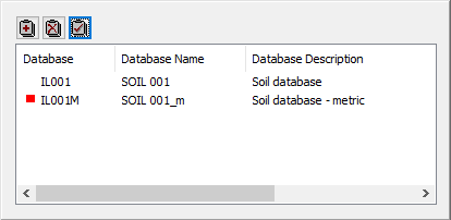

  1. Выберите Инструменты  Рабочие настройки  Базы данных.
    Откроется диалоговое окно "Рабочие настройки".
  2. Выберите Грунты основания на панели слева в диалоговом окне «Рабочие настройки».
Это диалоговое окно используется для выполнения определенных операций с базами данных грунтов:
- добавляется новая база данных грунтов;
- выбранная база данных грунтов удаляется;
- выбранная база данных устанавливается по умолчанию.
