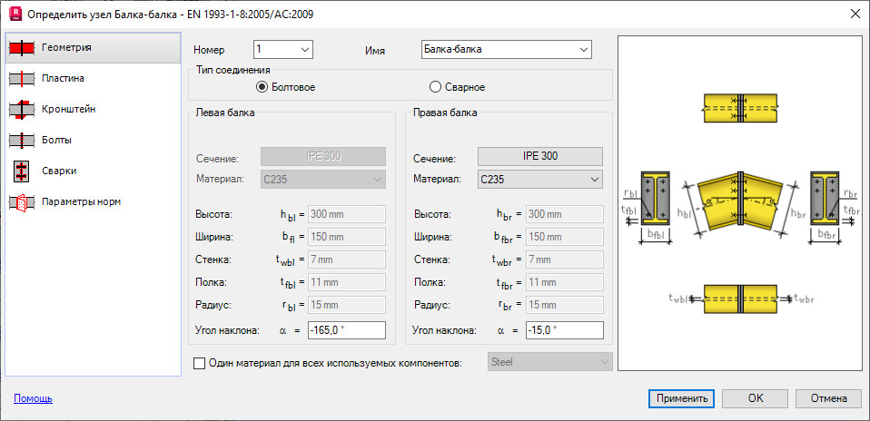

Геометрия
Геометрические характеристики соединения стальной конструкции «балка — балка» включают следующие:
Геометрические характеристики и параметры материалов балок, для которых требуется создать соединение, отображаются в центре диалогового окна.
После установки флажка «Один материал для всех используемых компонентов» все соединительные компоненты, допускающие выбор материала (кроме соединенных элементов), будут учитывать стандартный выбор материала.
Прим.: Количество вкладок в этом диалоговом окне зависит от выбранного типа соединения: болтовое или сварное.
