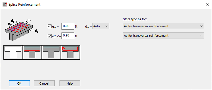

При нажатии на кнопку "Армирование стыка" в диалоговом окне "Шаблон армирования" (вкладка Структурное армирование) открывается следующее диалоговое окно:
Это же диалоговое окно можно открыть для ленточного фундамента (кнопка "Основное армирование" на вкладке "Поперечное армирование").
Приведенное выше диалоговое окно позволяет определить произвольно шаг арматуры по всей длине балки. Можно также определить требуемый диаметр арматуры.
Кроме того, можно выбрать форму армирования стыка; это выполняется с помощью кнопок, расположенных в нижней части диалогового окна.
