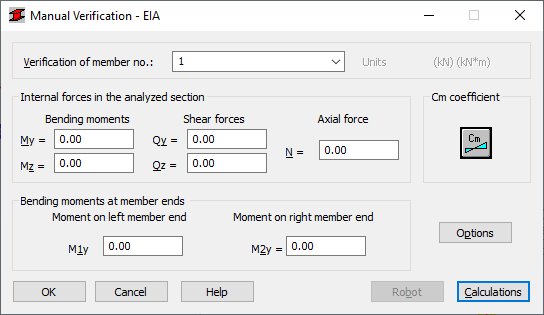

Диалоговое окно "Ручная проверка" предназначено для проверки стальных элементов по значениям усилий, заданным пользователем в соответствии с требованиями американских норма для стальных конструкций EIA (Проектирование стальных трансляционных башен). Доступ к диалоговому окну осуществляется с помощью пункта меню Проект Расчет стальных элементов - Опции Проверка. Отображается следующее диалоговое окно:
Пользователь может выполнять проверку элемента, назначая соответствующие величины сил. Диалоговое окно разделено на две основные части:
Пользователь может также выбирать значения из списка вариантов нагружения, доступного при нажатии на кнопку Robot. Соответствующие значения силы будут автоматически введены в поля диалогового окна Проверка вручную.
Чтобы выполнить проверку элемента подвергнутого действию внутренних сил, следует:
  1. в поле "Номер элемента" выберите элемент для проверки.
  2. в поле Внутренние силы в поле Расчет сечения: ввести значения соответствующих внутренних сил (доступные значения показаны в правом верхнем углу диалогового окна);
  3. в поле Момент изгиба в концах элемента: ввести значения соответствующих изгибающих моментов (доступные значения показаны в правом верхнем углу диалогового окна) необходимых для расчета элемента;
  4. в поле коэффициент Cm: ввести значение коэффициента Cm, затем нажать на одну из иконок и выбрать значение параметра в дополнительном диалоговом окне;
  5. после нажатия кнопки Опции выбрать опции расчета;
  6. нажать на кнопку Расчет.
Только после того как опции Расчета введены, будет осуществлена проверка. Когда она закончится результаты вычислений будут показаны в диалоговом окне.
