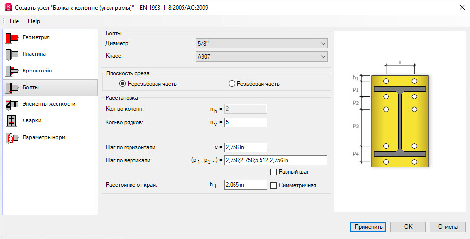

Болты
Для создания болтов, соединяющих полку колонны с лицевой плитой, используйте вкладку "Болты".
Эта вкладка доступна только в том случае, если на вкладке "Геометрия" выбран параметр "Болтовое".
Можно указать следующие параметры болтов:
Плоскость среза:
Расстановка болтов:
После выбора опции Равный шаг программа назначает одинаковые значения для всех элементов из списка.
