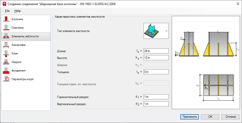

Закладку Элементы жесткости используют для того, чтобы определять основные геометрические характеристики:элементов жесткости в основании колонны. Закладка Элементы жесткости становится доступной после выбора на закладке Колонна опции Простое придание жесткости или С помощью трапецеидальной пластины.
Для того, чтобы задать способ усиления плиты основания колонны, выбирают соответствующую иконку из списка Тип элемента жесткости.
Для длины и ширины элемента жесткости используют упрощенный метод; для него необходимо определить расстояние между концами трапецеидальной плиты или между концами коллинеарно расположенных треугольных элементов жесткости:
