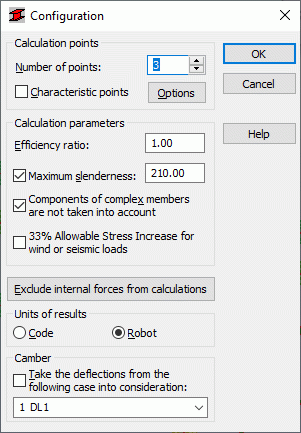

Конфигурация (ASD:1989 Ed.9th)
Диалоговое окно "Конфигурация" используется для задания параметров, применяемых при проверке стального элемента по американским нормам ASD:1989 Ed.9th. Диалоговое окно открывается при нажатии кнопки Конфигурация в диалоговом окне Расчеты. Отображается следующее диалоговое окно:
Задаются следующие параметры расчета.
Если опция Компоненты составных стержней не учитываются отключена, то программа не будет распознавать компоненты таких стержней в процессе расчета составных стержней.
Если включена опция 33% Пониженное сопротивление из-за действия ветра или сейсмических нагрузок, то программа автоматически увеличит прочность материала на 1/3 в соответствии с разделом A5.2 норм для простых ветровых и сейсмических вариантов нагружения, а также для сочетаний, содержащих такие варианты.
В центральной части диалогового окна имеется кнопка Исключить внутренние усилия из расчетов. В этом диалоговом окне имеются параметры, определяющие граничные значения внутренних сил, при которых они становятся "пренебрежимо малыми" и могут не учитываться в данном сечении. Кроме того, можно выбрать единицы измерения для представления результатов процесса проектирования элемента. Результаты могут быть представлены в единицах измерения, используемых в указанных стальных нормах, или в единицах измерения, используемых в программе Robot.
В нижней части диалогового окна расположен список для выбора вариантов нагружения (постоянная нагрузка), для которых заданные перемещения будут рассматриваться как исходные отклонения конструкции. Чтобы активировать список вариантов нагружения, должен быть включен параметр "Принять прогибы из следующего варианта".
