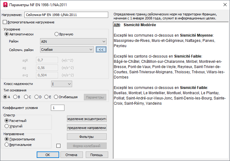

После выбора опции Автоматически , можно определить значения опорного ускорения автоматическим путем, задания службы и сейсмической зоны. Нажать кнопку >>, чтобы удлинить список зон для выбранной службы. Определение границ сейсмической зоны на территории Франции начиная с 1 января 2008 предназначен только для информации.
После выбора опции Вручную, можно указать собственные значения опорного ускорения.

Если опция Огибающая выбрана, то становится доступной кнопка Параметры; щелкните на ее, чтобы открыть диалоговое окно Огибающая спектра.
Отклик спектра вычисляется на основе вышеупомянутых параметров, используя формулы для характеристик упругости спектра (пункт 3.2.2.2 и 3.2.2.3) и для конструкции спектра для анализа эластичности (пункт 3.2.2.5).
Необходимо нажать Определение эксцентричности для отрытия диалогового окна Определение эксцентриситета массы, где можно задать, как учитывать эксцентриситет масс при сейсмическом расчете
Ниже в диалоговом окне расположенны кнопки: Определение направления, Фильтры и Остаточный режим.
