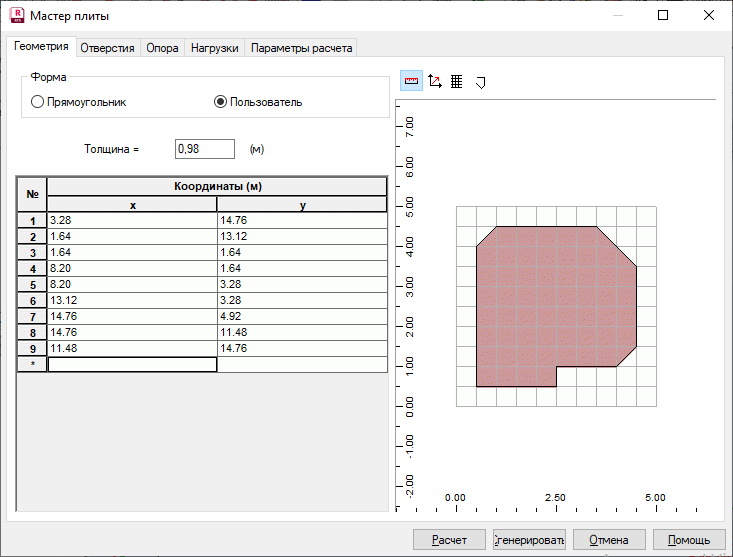

Для определения геометрии плиты в виде прямоугольника или определенной пользователем.
Прямоугольник
При определении прямоугольной формы плиты должны быть установлены следующие характеристики плиты:
Пользовательская
Когда создается плита пользовательской формы, то пользователь может указывать последовательные узлы плиты.
Значения в таблице могут быть изменены; изменение координат в таблице приводит к изменению геометрии плиты, представленной в диалоговом окне.
В верхнем правом углу диалогового окна расположены следующие инструменты.
Для плиты пользовательской формы необходимо установить толщину плиты.
