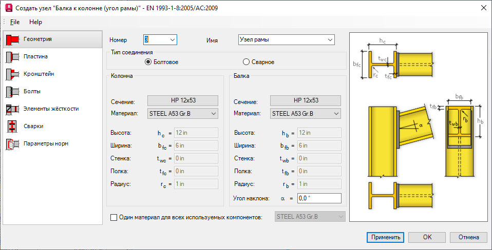

Геометрия
Геометрические характеристики соединения стальной конструкции «балка — к колонне» включают:
Можно задать два типа соединения «балка — к колонне»:
Геометрические характеристики и параметры материала стальной колонны и стальной балки, для которых нужно создать соединение, отображаются в центре диалогового окна.
После установки флажка «Один материал для всех используемых компонентов» все соединительные компоненты, допускающие выбор материала (кроме соединенных элементов), будут учитывать стандартный выбор материала.
Прим.: Количество вкладок в этом диалоговом окне зависит от выбранного типа соединения: болтовое или сварное.
