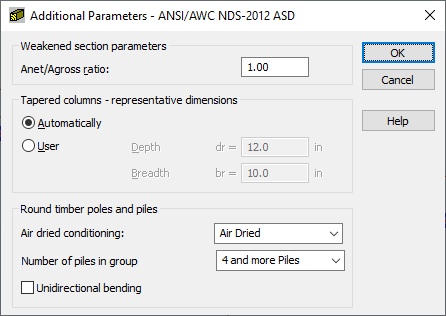

Это диалоговое окно используется для определения дополнительных параметров норм ANSI/AWC NDS. Как правило, эти параметры редко используются при проектировании.
Доступ
- В диалоговом окне "Определение элемента. Параметры" выберите Другие....
Элементы диалогового окна
- Параметры ослабленного сечения
- Укажите коэффициент для отношения Aнетто/Aбрутто.
Прим.: Отношение "Aнетто/Aбрутто" представляет собой коэффициент, который применяется к растягивающему или сжимающему усилию, действующему на элемент. Этот коэффициент определяет отношение площади поперечного сечения элемента без учета отверстий под болты и заклепки (Анетто) и к полной площади поперечного сечения (Абрутто).
- Коническая колонна — характерные размеры
- Задайте дополнительные параметры для конических колонн.
- Существует два способа определить характерные размеры конических колонн:
- Автоматически: в этом случае программа использует спецификации 3.7.2 норм для расчета характерных размеров.
- Произвольно: введите значение глубины и ширины конических колонн вручную.
- Круглые деревянные стойки и сваи
- Задайте дополнительные параметры для стоек и свай круглого сечения.
- Сушка сухим воздухом: укажите способ сушки древесины. Этот параметр используется для расчета условного коэффициента обработки Cct в соответствии с разделом 6.3.5 норм.
- Количество свай в группе: укажите количество свай. Этот параметр используется для расчета коэффициента распределения нагрузки Cls в соответствии с разделом 6.3.11 норм.
- Трубы — однонаправленный изгиб: выберите этот параметр, если требуется обработать элемент как однонаправленно изогнутый. При выборе этого параметра в качестве результирующего момента используется векторная сумма моментов My и Mz.
