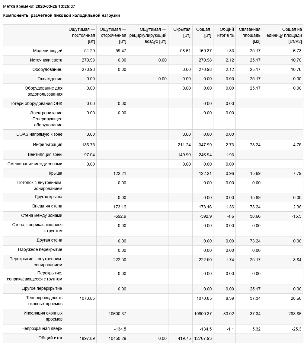

Например, отчет по нагрузке компонентов зоны содержит информацию о размерах нагрузки нагрева и охлаждения для каждого аналитического пространства. Ниже приведен пример пиковой холодильной нагрузки для пространства. В этом примере общая нагрузка равна 12 768 Вт.
