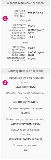

В отчете есть подраздел, в котором подробно представлены условия окружающей среды в пиковый период
и несколько общих показателей, используемых при обеспечении и контроле качества

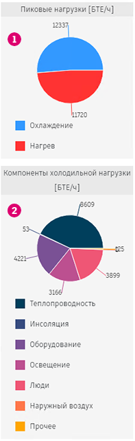

Использование круговых диаграмм
Визуальное представление пиковой нагрузки на системы охлаждения и отопления в соотношении друг с другом.
Общая сумма связанных источников нагрузки.

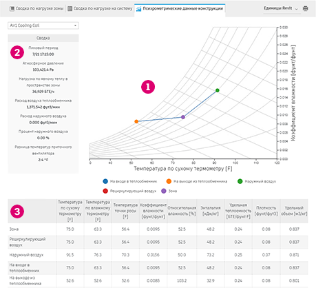

В отчете «Психрометрические данные конструкции» отображаются точки психрометрического состояния воздуха в любой системе, в которой есть охлаждающий теплообменник. Основным элементом отчета является психрометрическая диаграмма, позволяющая видеть состояние воздуха в каждой точке системы
. В сводной таблице приведены различные свойства связанных систем
. Наконец, в таблице под диаграммой представлены конкретные значения в точках психрометрического состояния при постоянном давлении, отображаемом на диаграмме
