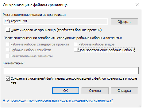

Сценарий 5. Синхронизация локального файла с моделью из хранилища
Осуществляется попытка синхронизации локального файла с моделью из хранилища
На основе файла На основе сервера
Результат. Для поиска другой модели из хранилища можно использовать диалоговое окно "Синхронизация с файлом хранилища". Результат. Кнопка "Поиск" в диалоговом окне "Синхронизация с файлом хранилища" неактивна. Изменить имя или местоположение модели из хранилища невозможно.
