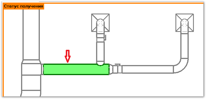

В Revit 2021 добавлено два основных изменения процесса редактирования модели. Они применяются к типовым элементам инженерных систем Revit, а также к элементам базы данных производителя инженерных систем.
- При перемещении участка воздуховода, трубопровода, короба или кабельного лотка выдаются только непосредственно измененные элементы.

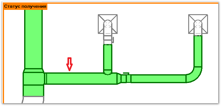

До выпуска Revit 2021 при перемещении участка воздуховода, трубопровода, короба, кабельного лотка, соединенного оборудования или приборов выдавались все непосредственно или опосредованно измененные элементы.
В Revit 2021 при перемещении участка воздуховода, трубопровода, короба или кабельного лотка, соединенного оборудования или приборов выдаются только непосредственно измененные элементы.

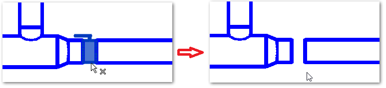

- Если в модели используются элементы, требующие основу, такие как электрические панели или сантехнические приборы со связанной архитектурной моделью, при синхронизации с хранилищем элементы могут разъединиться, если у пользователей разные версии связанной модели. Чтобы избежать проблем из-за разъединенных элементов, всем пользователям следует обновить связанную модель.
- При удалении встроенного элемента, такого как клапан или демпфер, воздуховоды и трубопроводы автоматически соединяются повторно. Используйте команду Обрезать/Удлинить для повторного соединения двух сегментов воздуховода или трубопровода.
