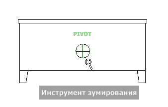

Инструмент зумирования в меню штурвалов SteeringWheels позволяет изменять масштаб изображения модели.

Перетаскивание. Щелкните инструмент зумирования, затем нажмите и удерживайте кнопку мыши, чтобы изменить масштаб модели путем перетаскивания вверх и вниз.

Зумирование вида путем перетаскивания
- Отобразите штурвал 2D навигации, один из суперштурвалов или мини-штурвал для объектов.
- Нажмите и удерживайте сектор "Зумирование".
Курсор принимает форму курсора зумирования.
- Выполните перетаскивание в вертикальном направлении, тем самым увеличивая или уменьшая масштаб изображения.
- Отпустите кнопку мыши, чтобы вернуться к штурвалу.
