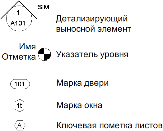

Использование обозначений аннотации на видах и легендах для передачи проектных данных.
Для размещения двумерных аннотационных обозначений на видах в проекте используйте инструмент "Обозначение".
панель "Обозначение"
В следующей легенде приведены аннотационные обозначения, используемые в наборе конструкторской документации.
