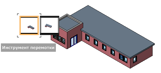

Инструмент перемотки в меню штурвалов SteeringWheels позволяет возвращаться к предыдущим видам из журнала навигации.
Инструмент перемотки доступен на всех штурвалах SteeringWheels. При изменении ориентации вида модели с помощью того или иного инструмента навигации предыдущий вид сохраняется в журнале навигации. В журнале навигации хранится представление предыдущих видов модели вместе с образцами видов. Для каждого окна ведется отдельный журнал навигации; после закрытия окна его содержимое удаляется. Журнал навигации вида относится только к этому виду.
Инструмент перемотки позволяет возвращаться к предыдущим видам из журнала навигации. Можно восстановить один из предыдущих видов из журнала или прокрутить все сохраненные виды.
Если нажать и удерживать кнопку мыши при наведении указателя на инструмент перемотки на штурвале, появится панель «Журнал перемотки». После этого можно прокрутить журнал навигации. Чтобы восстановить один из видов, сохраненных в журнале, перетащите квадратную скобку влево в панели "Журнал перемотки".
Восстановление предыдущего вида
Восстановление предыдущего вида с помощью панели "Журнал перемотки"
Появляется панель "Журнал перемотки".
При перетаскивании влево восстанавливается более старый предыдущий вид. При перетаскивании вправо восстанавливается вид, который новее просматриваемого в данный момент вида. Виды справа имеются только при условии, что инструмент перемотки вызывался ранее. Текущее положение в журнале навигации отмечено оранжевой рамкой, которая перетаскивается по панели "Журнал перемотки".
