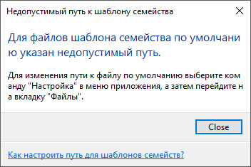

Предупреждение. При удалении пакетов основных компонентов в Revit может появиться следующее сообщение, поскольку шаблоны семейств не найдены по пути к шаблону семейства, указанном в файле Revit.ini.
