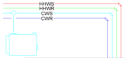

Инструмент «Присоединить к — воздуховод/трубопровод» позволяет автоматически добавить в проект компонент и создать трубопровод между новым компонентом и существующей системой.
  1. Откройте вид в плане, на котором требуется добавить компонент, и разместите новый компонент.
  2. Выделите новый компонент и выберите вкладку «Изменить | Оборудование»панель «Компоновка» раскрывающийся список «Присоединить к» (Воздуховод/трубопровод).

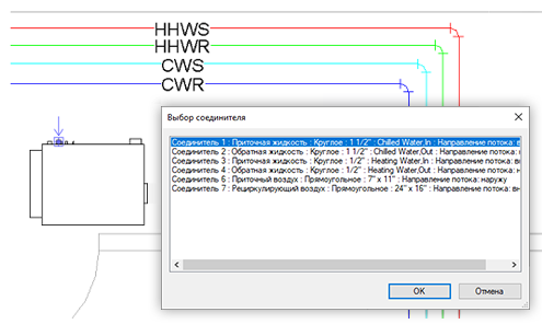

  3. Если новый компонент не удается присоединить к более чем одной системе, откроется диалоговое окно «Выбор соединителя». Каждый соединитель трубопровода отображается вместе с номером индекса, классификацией систем, формой, размером, описанием и направлением потока. В описании соединителя можно указать тип системы, который должен быть назначен соединителю. Стрелка показывает местоположение и направление выбранного соединителя.
  4. В диалоговом окне «Выбор соединителя» выберите систему, в которой необходимо выполнить соединение, и нажмите кнопку «ОК».
