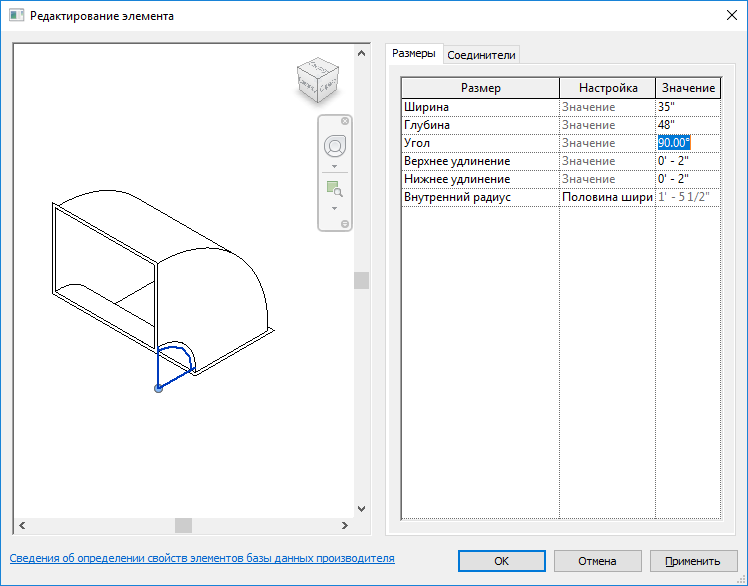

При выполнении команды «Редактировать элемент» будет открыто одноименное диалоговое окно. Это диалоговое окно используется для редактирования размеров и соединителей элементов базы данных производителя. Изменить можно только свойства, связанные с соединителями, которые не подключены к другой детали.
Элемент можно редактировать до его размещения, выбрав его на палитре «Элементы базы данных производителя MEP». Элемент также можно редактировать и после размещения в области чертежа. Команда «Редактировать элемент» недоступна для подвесок.

    Редактируемый элемент будет отображен в области просмотра. Можно использовать инструмент навигации ViewCube для изменения ориентации элемента в области предварительного просмотра.
  4. В диалоговом окне «Редактировать элемент» на вкладках «Размеры» или «Соединители» можно редактировать свойства. Например, можно изменить значение угла для радиуса изгиба.

  5. Нажмите кнопку «Применить» для просмотра изменений.
  6. Для сохранения изменений нажмите «ОК».
