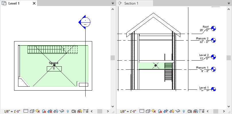

Размещение пространства
  1. При активном плане этажа выберите вкладку «Анализ»панель «Пространства и зоны» («Пространство»).
    Прим.: Может потребоваться загрузить марки пространств в проект, если они еще не загружены.
  2. На панели параметров выполните следующие действия:
    • Для параметра "Верхний предел" задайте уровень, вышележащий по отношению к уровню пространства.
    • В поле "Смещение" введите значение 0 футов 0 дюймов (0,00 мм).
      Эти два параметра указывают протяженность пространства по вертикали, или его высоту.
      Прим.: Если высота, определяемая верхним пределом и смещением, выходит за пределы вышележащего уровня, граница пространства по вертикали несмотря на это привязывается к полу следующего этажа. Это обусловлено тем, что при выбранном параметре "Площади и объемы" (по умолчанию) выполняется привязка границы пространства по вертикали к компонентам с функцией границ помещений, в частности, к полам. Объем пространства рассчитывается до компонента с функцией границы комнаты. Для доступа к параметру "Площади и объемы" выберите вкладку "Архитектура"раскрывающийся список "Помещения и зоны""Расчеты площадей и объемов".
    • При создании нового пространства убедитесь в том, что в поле "Пространство" выбрано значение "Новое", а для размещения существующего неразмещенного пространства выберите его в списке.
    • Выберите требуемые значения для следующих параметров:
    • "Марка при размещении": размещение марки вместе с пространством.
      Режим "Марка при размещении" выбран по умолчанию. Если выбран режим "Марка при размещении", в списке "Выбор типа" можно выбрать тип марки.
    • Поле "Местоположение марки": указывает местоположение марки пространства - "Горизонтально", "Вертикально" или "Модель".
      Это поле доступно только в том случае, если выбран режим "Марка при размещении".
    • "Выноска": создание линии выноски для марки пространства.
      Этот параметр доступен только в том случае, если выбран режим "Марка при размещении".
    • "Показ ограничивающих элементов". Выделение в модели здания элементов с функцией границ помещений для их быстрого распознавания.
  3. На виде плана этажа наведите курсор на зону служебного пространства и щелчком мыши разместите пространство.
    Прим.: Пространства можно размещать только на видах плана этажа.
  4. Нажмите "Изменить".
  5. Выберите пространство.
  6. На палитре свойств в разделе "Расчет энергопотребления" снимите флажок "Сдается в аренду".
    Пространство определяется как необитаемое.
    Прим.: При размещении пространства в зоне, содержащей комнату, автоматически устанавливается флажок "Сдается в аренду". Пространство определяется как обитаемое. Если зона не содержит помещение, флажок "Сдается в аренду" автоматически снимается. Пространство определяется как необитаемое. В любой момент можно изменить определение пространства, установив или сняв этот флажок. Параметр «Сдается в аренду» влияет на расчет систем.
  7. На разрезе проверьте наличие зависимости, согласно которой раскрашенная зона, представляющая объем пространства, заключена между уровнем служебного пространства и полом следующего этажа, и убедитесь в отсутствии нераскрашенных зон (которые могут быть вызваны, например, наличием полостей или шахт). При выполнении этих условий повышается точность расчета объема.
  8. Если на пространство не наложена указанная зависимость, на разрезе убедитесь в том, что в качестве верхнего предела пространства задан вышележащий уровень, и при необходимости измените заданную протяженность пространства по вертикали.
    Необходимо также разрешить все нераскрашенные зоны.
