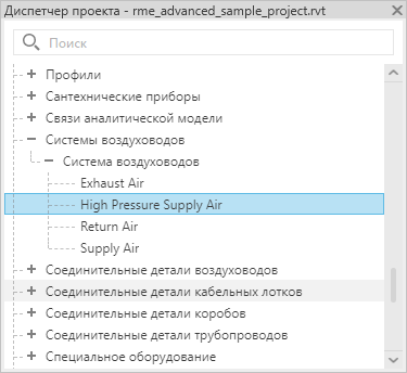

Создание пользовательского типа системы воздуховода
  1. В Диспетчере проекта разверните узел «Семейства»«Системы воздуховодов»«Система воздуховодов».
    Совет: Для создания пользовательского типа системы трубопроводов разверните раздел "Семейства" "Системы трубопроводов""Система трубопроводов".
  2. Щелкните правой кнопкой мыши элемент «Тип системы» и выберите «Копировать».
  3. Выберите "Копировать", щелкните правой кнопкой мыши и выберите "Переименовать". Введите имя для нового типа системы.
    В следующем примере приточный воздух высокого давления был создан на основе системы подачи воздуха, и имеет идентичную классификацию систем.
