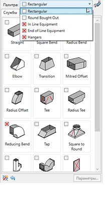

Чтобы исключить элементы или группы элементов из набора инструментов для автоматического заполнения, выполните следующие действия:
  1. Перейдите к палитре «Элементы базы данных производителя MEP». Палитра отображается по умолчанию при создании новой модели в Revit. Если палитра не отображается, перейдите на вкладку «Системы»панель «Производитель» («Элемент базы данных производителя»). Кроме того, можно выбрать вкладку «Вид»панель «Окна»раскрывающийся список «Пользовательский интерфейс»«Элементы базы данных производителя MEP».
  2. Нажмите кнопку «Режим исключений для автозаполнения» , расположенную в нижней части палитры «Элементы базы данных производителя MEP». При нажатии на эту кнопку активируется режим исключений для автозаполнения и рядом с каждой деталью, отображаемой на палитре, добавляется небольшой флажок . Флажок также добавляется рядом с именем каждой палитры служб в раскрывающемся списке «Палитра», как показано на изображении ниже.
    Значок исключения для автозаполнения Описание
    ВКЛ
    На этой версии значка исключения для автозаполнения отображается небольшая включенная лампочка, которая обозначает, что режим исключений для автозаполнения активирован. Если режим исключений для автозаполнения активирован, можно выбрать (установить флажок) детали, которые будут игнорироваться при активированном режиме исключений для автозаполнения, или отменить их выбор (снять флажок).
    ВЫКЛ
    На этой версии значка исключения для автозаполнения отображается небольшая выключенная лампочка, которая обозначает, что режим исключений для автозаполнения деактивирован. Если режим исключений для автозаполнения деактивирован, невозможно выбрать (установить флажок) детали, которые будут игнорироваться при деактивированном режиме исключений для автозаполнения, или отменить их выбор (снять флажок). Деактивировать режим исключений для автозаполнения можно, щелкнув этот значок.
  3. На палитре «Элементы базы данных производителя MEP» выполните одно из следующих действий:
    • Чтобы исключить отдельные элементы, выберите небольшой флажок рядом со значком элемента, чтобы исключить его из набора для использования с инструментами автоматического заполнения. Если элемент исключен, появляется значок . Например, на приведенном выше примере были исключены следующие элементы: «Изгиб неравного радиуса» и «Эксцентрический конус».
    • Чтобы исключить всю группу деталей, установите небольшой флажок рядом с именем палитры служб, отображаемым в раскрывающемся списке «Палитры», предназначенном для выбора палитры. Если палитра исключена, появляется значок . Например, на изображении выше следующие палитры были исключены: «Встроенное оборудование», «Нагрузочное оборудование» и «Подвески».
    Исключение выбранных объектов действительно только во время текущего сеанса и только для текущего пользователя. Они не сохраняются после завершения сеанса и закрытия Revit.
  4. Нажмите кнопку «Восстановить» , чтобы удалить все исключения, добавленные в этом сеансе Revit. При нажатии кнопки «Восстановить», все флажки, добавленные во время текущего сеанса Revit для текущего пользователя, удаляются из палитры «Элементы базы данных производителя MEP».
