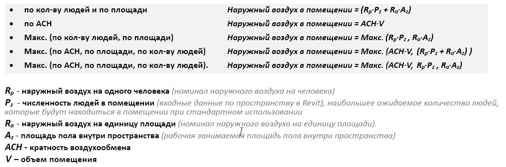

Наружный воздух на одного человека При выборе пространства значение этого свойства отражает количество наружного воздуха, требуемое для каждого человека (в пространстве) для всех пространств в функциональной зоне. Это значение задается для каждой зоны.
Наружный воздух на площадь При выборе пространства значение этого свойства отражает количество наружного воздуха, требуемое на единицу площади для всех пространств в зоне. Это значение задается для каждой зоны.
Кратность воздухообмена При выборе пространства значение этого свойства отражает число операций воздухообмена во всех занимаемых пространствах этой зоны за один час. Это значение задается для каждой зоны.
Метод расчета наружного воздуха При выборе пространства значение этого свойства отражает метод расчета потребности в наружном воздухе для пространства. Используйте диалоговое окно «Теплотехнические параметры зданий/пространств», чтобы задать один из следующих способов, рассчитываемых, как указано ниже.
  • По кол-ву людей и по площади
  • По ACH, где ACH — это кратность воздухообмена
  • Макс. (по кол-ву людей, по площади)
  • Макс. (по ACH, по площади, по кол-ву людей)
